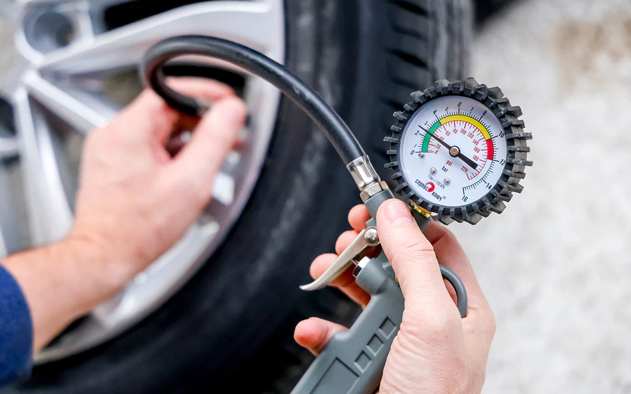

8. Подкачиваем шины до нормы, указанной производителем автомобиля. Давление за лето не должно снизиться более чем на 0,5 бара. Если падение больше, нужно искать утечку в летней шине. На всякий случай лучше проверить давление в зимних шинах еще раз через неделю после переобувки.
