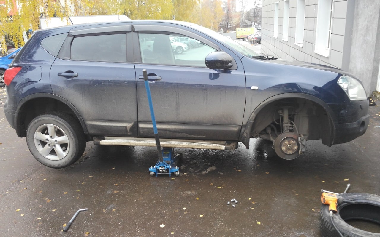

1. Ошибка с домкратом
В горячий сезон переобувки горе-мастера спешат и могут поднять всю сторону автомобиля одним домкратом. Это крайне вредно для кузова и может повредить порог. Нужно поднимать либо каждое колесо отдельно, либо ехать в мастерскую, где используют подъемник, отрывающий от земли все четыре колеса.
Так машину поднимать нельзя.
