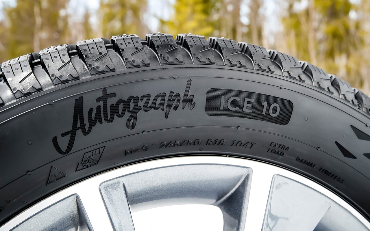

Аналогичная ситуация – с популярной дошиповкой, когда взамен вылетевшего шипа в зимние шины ставят ремонтные. Кто знает, как этот ремонтный шип будет воздействовать на каркас шины, как деформирует резину?
И совершенно точно ремонтный шип никогда не будет работать так, как штатный. Производители изгаляются, разрабатывая форму шипа, устанавливая его с микронной точностью, и никакой «дошипун» с таким же качеством не сработает. Пример: российский бренд Ikon монтирует в шины Ikon Autograph Ice 10 два вида шипов разной и сложной формы – для центральной части протектора и для плечевых зон, что недостижимо для дошиповки.
