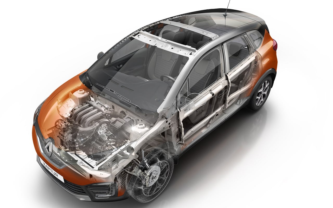

На Lada Vesta и XRAY Cross устанавливается японский вариатор Jatco JF015E. Это тот же агрегат, знакомый нам по Renault Kaptur, Logan Stepway, Sandero Stepway City, а также по Nissan Juke и Sentra.
Конструкция не совсем обычная: перед классической клиноременной передачей стоит двухступенчатый планетарный редуктор. На малом ходу работает первая ступень, на высокой скорости – вторая. Это позволило уменьшить размеры шкивов и всего вариатора, но добавило специфики в поведении.
Вариатор Jatco для Лады Веста. Работает он в паре с двигателем Renault H4M (он же Nissan HR16) рабочим объемом 1,6 литра и мощностью 113 л.с. Официально ресурс оценивают в 250 000 км.
