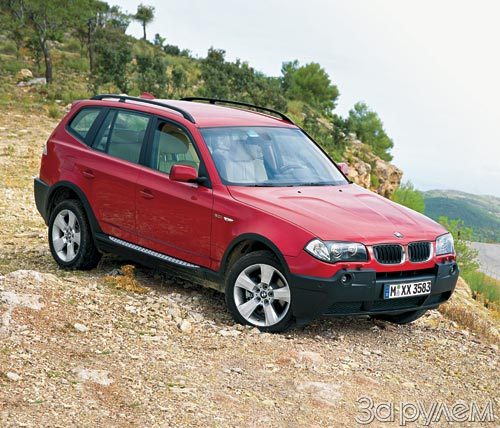

На крутом, процентов сорок, каменистом спуске БМВ Х3 норовит разогнаться, несмотря даже на включенную принудительно (с помощью функции Steptronic) первую передачу в "автомате". Пытаюсь придержать тормозами, но на проплешинах мокрой глины машину, того гляди, развернет. Хорошо, что есть волшебная кнопка HDS - Hill Descent Control: нажал ее - полноприводник замедляется до 8 км/ч, которые затем автоматически поддерживает вне зависимости от покрытия и крутизны склона. Клавишами "+" и "-" на многофункциональном рулевом колесе скорость спуска можно менять в пределах от 6 до 25 км/ч. Электроника избирательно притормаживает колеса, предохраняя автомобиль от разворота.
Теперь глинистый подъем... "Паркетники" с традиционной схемой полного привода идут вверх, чуть буксуя основными ведущими колесами - лишь тогда многодисковая или вискомуфта подключает вторую ось. В новом БМВ система xDrive дает команду подключить передние колеса заблаговременно, оценивая с помощью датчиков крутизну склона, линейную и угловую скорость автомобиля, угол поворота руля, степень открытия дроссельной заслонки и другие параметры. В результате никакого намека на пробуксовку - уверенный подъем, как на профессиональном вездеходе с жестко подключенным передним мостом.
Полностью блокируется муфта и при резком старте, затем при 20 км/ч начинает "распускаться", а по достижении 180 км/ч размыкается полностью - автомобиль становится заднеприводным. Усилие сжатия дисков муфты задает миниатюрный электромотор. Степень блокировки корректируется непрерывно, для полного замыкания муфты хватает 0,08 с. Перераспределяя момент между осями, а значит, меняя характеристики поворачиваемости, электроника удержит машину, например, в скользком повороте, даже не прибегая к помощи DSC - серийно устанавливаемой системы стабилизации.
