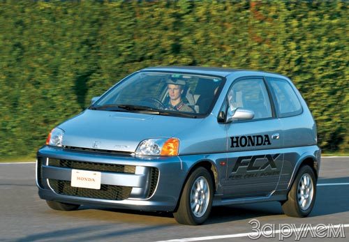

В пресс-релизах все всегда выглядит замечательно. Но настал день, когда "Хонда" выкатила целых три FCX последнего поколения для пробной поездки.
Основное различие между ними - расположение руля: справа для японской версии и слева для американской. Три машины - это не удивительно, ведь два десятка таких же опытных экземпляров уже проходят эксплуатационные испытания на улицах Токио и Лос-Анжелеса.
Внешность "Хонды-FCX", конечно, на любителя. Своеобразная "двухэтажность" контрастирует с привычными пропорциями. Необычность силовой установки и требования пассивной безопасности диктуют именно такую "комплекцию" - кто сказал, что машины на ТЭ должны выглядеть как обычные? Под полом располагаются топливные элементы; под капотом - электродвигатель, двухступенчатый редуктор, система управления питанием, теплообменники ТЭ и электродвигателя. Под задним сиденьем нашлось место для баллонов с водородом, за ними "ультракондесатор", а еще - небольшой багажник. Если не обращать внимания на необычно высокий пол в машине, ее вполне можно считать типичным современным хэтчбеком "гольф-класса". Впрочем, нет - под полом мощная лонжеронная рама, со всех сторон окружающая баллоны и топливные элементы. Проведенные "Хондой" крэш-тесты показали, что при всех возможных ударах в пределах сертификационных требований (спереди, сбоку, сзади) разгерметизации систем не происходит. Но даже если удар все-таки достигнет баллонов с водородом, взрыва все равно не должно быть - трехслойная конструкция (алюминий внутри, углеволокно в середине и стекловолокно снаружи) выдержит. Так что называть ТЭ-автомобиль "водородной бомбой" - явное преувеличение. Довольно страшилок, пора и за руль.

Вокруг "хондовского" полигона ведет обычная двухполосная дорога, имитирующая загородное шоссе. Плавные повороты, несколько показательных неровностей, перекресток и переезд - вот и весь "круг почета" длиной шесть с небольшим километров. Пожалуй, самое необычное ощущение - полная тишина в салоне, когда повернут ключ зажигания. Впрочем, стоит лишь передвинуть селектор в положение "R" или "D", как тишину нарушает негромкий шум проснувшейся батареи топливных элементов: жужжание многочисленных насосов и вентиляторов. На панели приборов место тахометра занял указатель мощности батареи топливных элементов и заряда конденсатора, а указатель количества топлива в баке дополнен дисплеем запаса хода. Голубой столбик показывает, сколько можно проехать в текущем режиме движения, белый - в экономичном.
На ходу впечатления от "Хонды-FCX" тоже необычные, но отнюдь не пугающие. Плавность хода покоряет - тяжелый (почти 1,7 т) автомобиль не замечает неровностей покрытия. Динамика разгона спокойная, но скорости выше 100 км/ч легко достижимы. "Максималка" в 150 км/ч сомнений не вызывает. О напряженности работы силового агрегата говорит лишь указатель мощности на панели приборов и стремительно убывающий заряд конденсатора. Восьми фарад хватает только на один разгон до максимальной скорости. При равномерном движении со скоростью 100 км/ч потребуется несколько минут, чтобы заряд пришел в норму. Или нужно просто дать машине "выкатиться" с этой скорости. Об управляемости можно с уверенностью сказать лишь одно - в обычных режимах движения "Хонда-FCX" ничем не отличается от современного мини-вэна.
