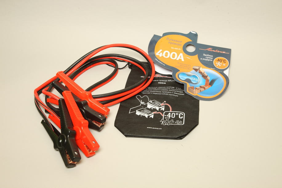

Раздобыв правдами-неправдами внешний аккумулятор, подсоединяем его к штатному. Чем толще соединительные провода, тем лучше: тонкие для пуска абсолютно бесполезны. В крайнем случае, если толстых проводов нет, придется воспользоваться тем, что есть, но при этом «удовольствие» придется растянуть хотя бы на полчаса, пока заряды двух батарей хоть немного уравняются.
