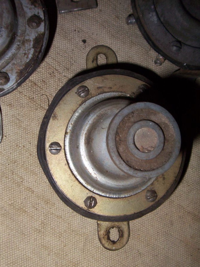

А на 21-й "Волге" приходилось трудиться ногами: там был диафрагменный ножной насос.
Но у нас накачивалась непосредственно вода, а не воздух. Поэтому крышку в бачке можно было не делать герметичной. С этой точки зрения решение на «жуках» также выглядит странно: бачку нужны и герметичность и солидная прочность. Что до волговского насоса, в котором было множество деталей, то с годами его как-то незаметно заменили резиновой грушей. Снизу под грушей стоял обратный клапан, который не пропускал воду назад в бачок, а второй клапан не пропускал воду из трубок от форсунок в грушу. Таким образом, трубки всегда были наполнены водой вплоть до форсунок, и струйка появлялась сразу при начале нажатия.
