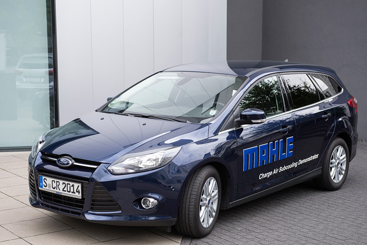

А можно наддуть цилиндр еще сильнее, авось, не лопнет? Фирма Mahle предложила оригинальный способ: после обычного интеркулера воздух поступает в теплообменник, по которому циркулирует хладагент кондиционера перед поступлением в испаритель. Назвали этот прием красиво: „integrated Charge Air Subcooling“ (iCAS). А воздух на впуске сразу остыл аж до 10 градусов. И теперь в цилиндре уместилось уже на 211% больше топливной смеси. Крутящий момент в интервале 1100 – 1300 об/мин. подрос на 19%, так что литровый мотор-трешка, установленный в демонстрационном «Фокусе» выдал 125 л.с. и 170 ньютонометров.
А что показал секундомер? Если пришпорить машину на 4-й передаче при 30 км/ч, она наберет 50 через 6 с, что на 0,7 с быстрее обычного. Говорят, все это на халяву, без роста аппетита (а как же с увеличением топливного заряда? Забыли?). Только подразумевается, конечно, что кондиционер должен быть всегда включен, и что он имеет избыточную производительность. Впрочем, обычно после выхода салона на заданный температурный режим, у кондиционера остается невостребованной аж 4 кВт тепловой мощности.Конечно, кондей свои проценты от мощности все равно заберет, но улучшение наполнения цилиндров все равно перевесит, благо оно прямо пропорционально мощности.
