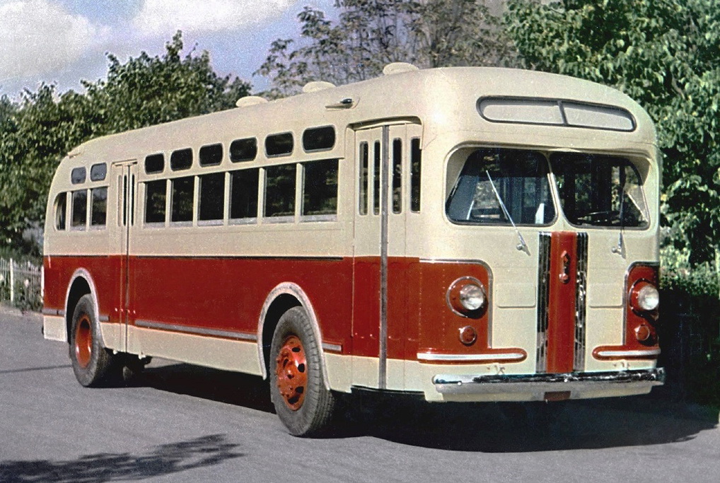

65 лет назад, 8 декабря 1946 года, прошел обкатку первый автобус ЗиС-154.
ЗиС-154 (1946-1950 гг.) Статистика выпуска автобуса по годам такова: в 1946 году – два опытных образца; в 1947-м – 80 машин; в 1948-м – 404; в 1949-м – 472; в 1950-м – 207
Кроме того, что это был первый серийный отечественный автобус вагонной компоновки, ЗиС-154 правомерно называть еще и первым нашим гибридным автомобилем.

В начале июля 1947 года заводчане передали Москве первые шесть автобусов, а 7 сентября – еще 25. Новый автобус породил немало московских легенд. Говорили, что якобы на улице Горького автобус в момент превратил белый китель регулировщика ОРУД в серый, дохнув на него выхлопом. Причиной был ярославский дизель, не желавший работать нормально, в особенности на холостых оборотах. В Моссовет начали поступать жалобы жителей на копоть, оседавшую на одежде и на любимой герани на подоконниках. Из-за грязного выхлопа даже оштрафовали директора одного из автобусных парков.
