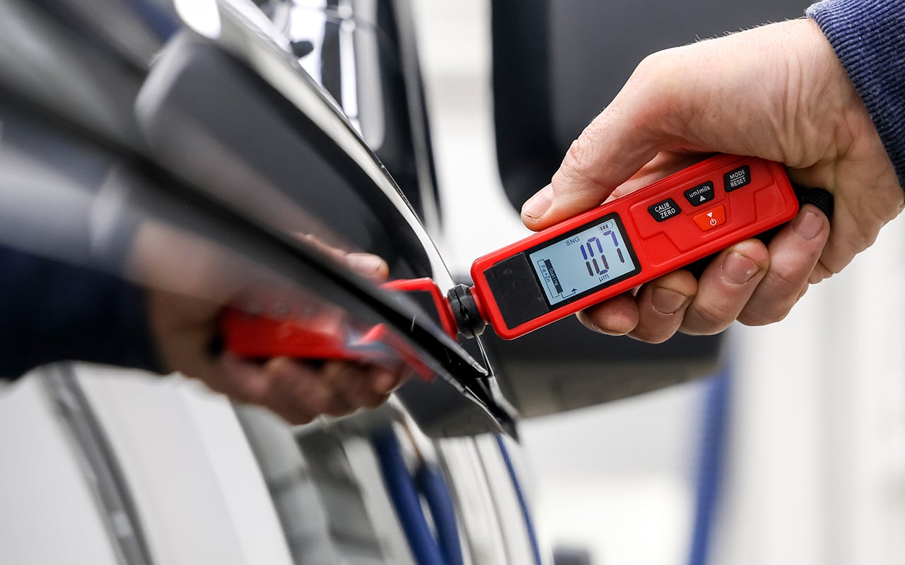

Внешние элементы оцинкованы. Кроме крыши, имеющей вдобавок «лобастую» конфигурацию – легкая мишень для камешков с дороги. Лакокрасочное покрытие не особо толстое (около 100 мкм). Сколы появляются легко, ветки оставляют размашистые автографы.
