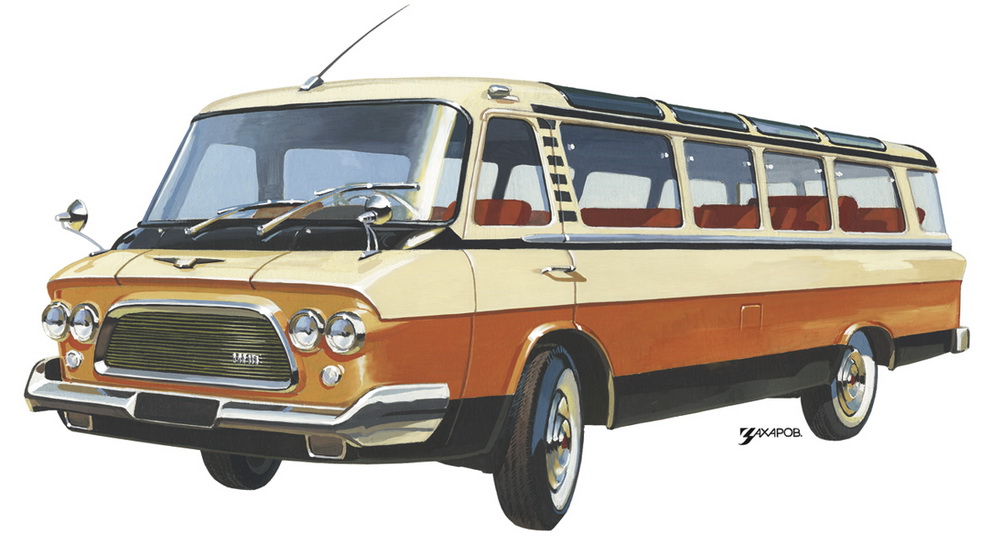

ЗИЛ-118 «Юность» на рисунке Александра Захарова для исторической серии журнала «За рулем». При массе 4,5 т автобус развивал наибольшую скорость 120 км/ч и расходовал в среднем до 28 литров бензина на 100 км. В силу такой прожорливости ЗИЛ-118 получил два топливных бака общей емкостью 160 л. Размещенные в заднем свесе емкости обеспечивали запас хода свыше 570 км
