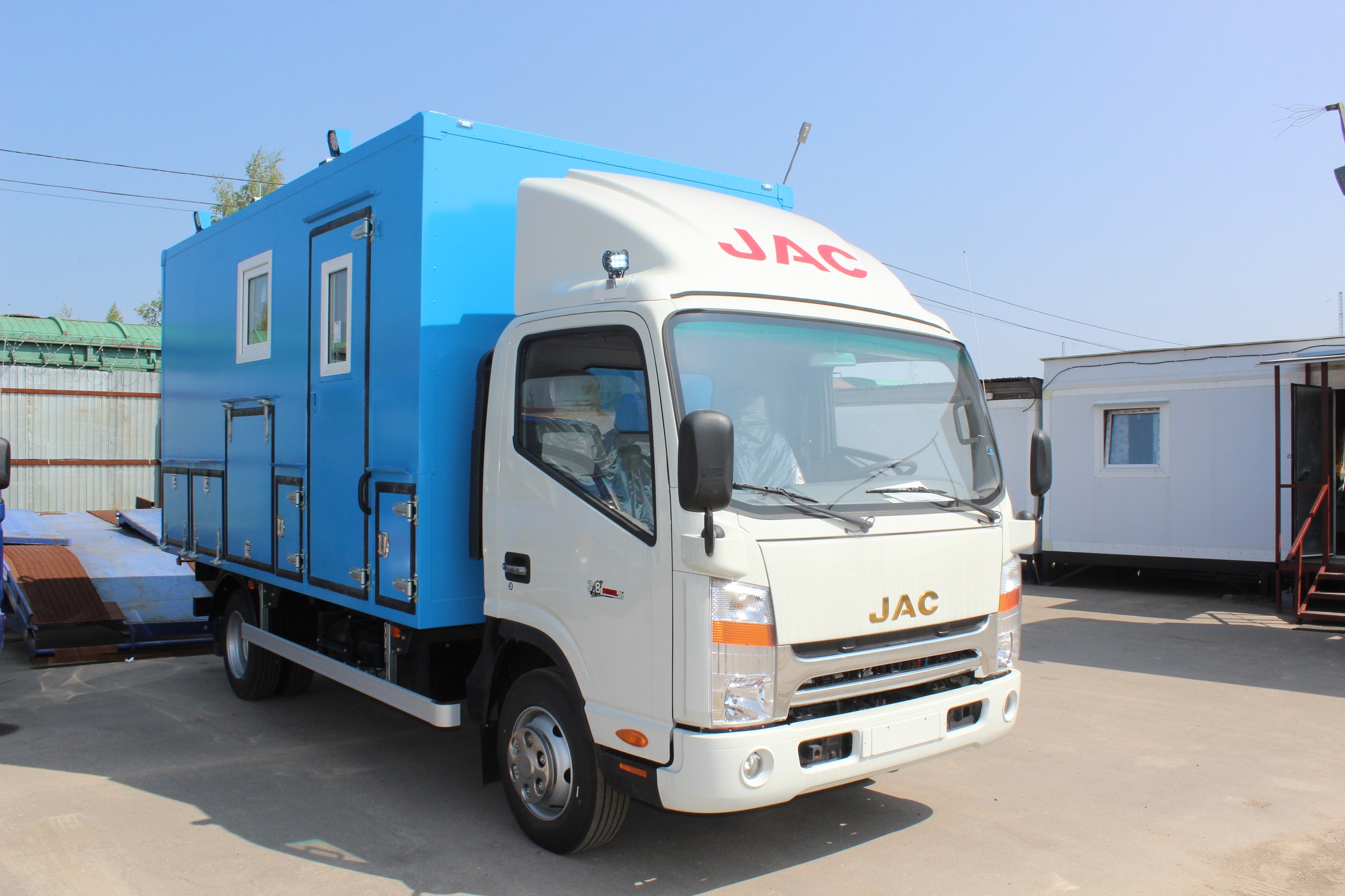

JAC автомастерская
«Джак Автомобиль» — официальный дистрибьютор грузовых автомобилей JAC на территории РФ, и предприятие по производству надстроек «Автомеханический завод» представили надстройки на шасси N-серии китайского производителя JAC Motors.
На базе шасси N-56, N-75 и N-120 были установлены: бортовая платформа с КМУ, изотермический фургон с рефрижераторной установкой, промтоварный фургон и автомастерская.
Габариты автомастерской на шасси JAC N-75 составляют 4450х2300х2300 мм. Фургон поделен на два отсека: пассажирский и рабочий. Наружная обшивка выполнена из пластика, армированного стекловолокном. В пассажирском отсеке расположены два рундука (сиденья) для пассажиров, откидной столик, ящики и крючки для вещей и автономный отопитель. Здесь же располагаются два отсека для газобаллонного оборудования. Стены пассажирского отсека отделаны ламинированной фанерой.
В рабочей части расположен отсек для дизель-генератора и инструментов, два ящика, доступ к которым есть с наружной стороны фургона, верстак и навесные ящики для хранения, кран-балка для удобства погрузки г/п 250 кг. Помещение автомастерской освещается светодиодными плафонами, пол выполнен из стального профнастила, а обшивка — из оцинкованного металла.
