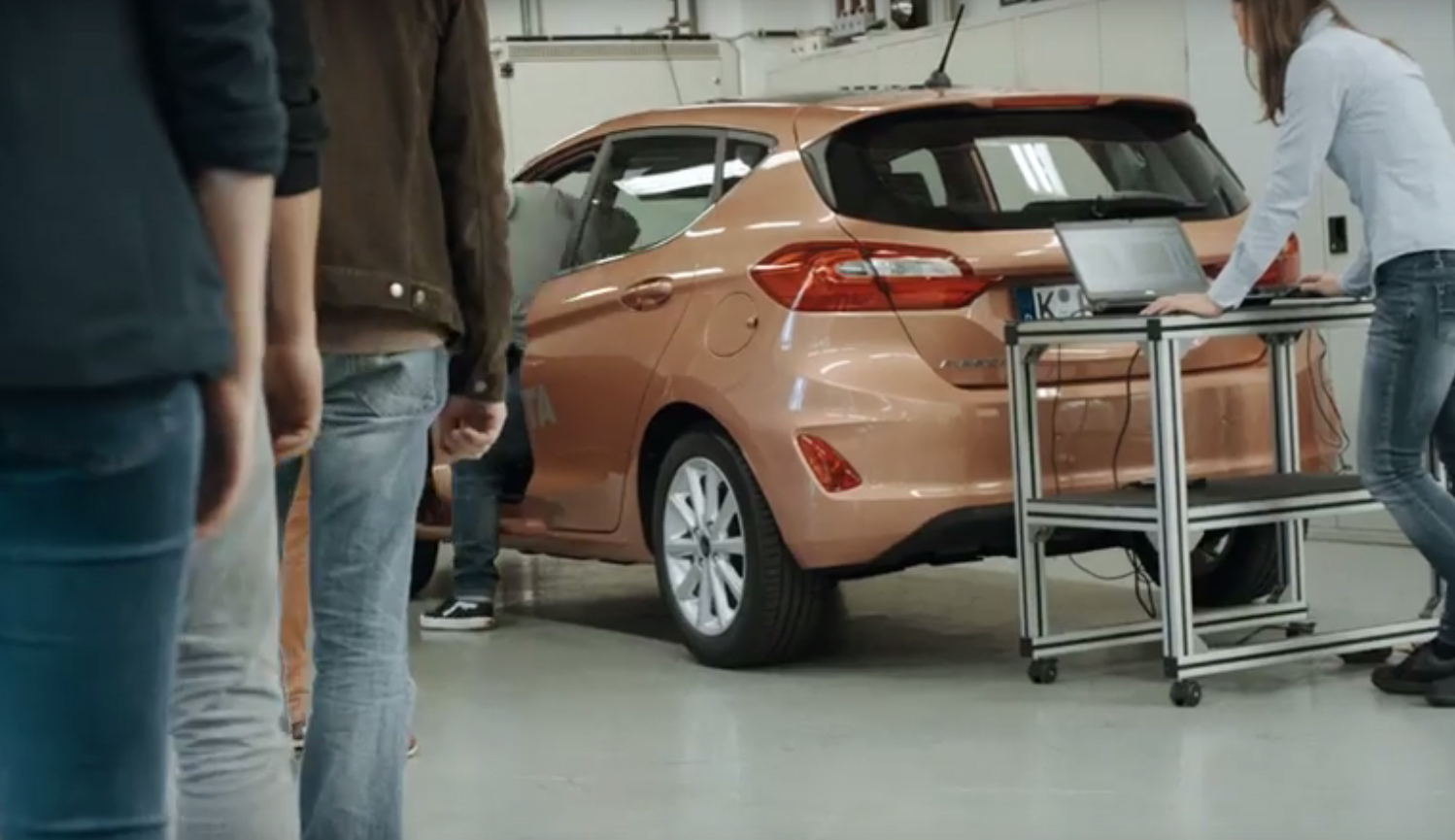

Инженеры Форда создали робота, имитирующего движения человека при посадке в автомобильное кресло и высадке из него. Это позволило воспроизвести нагрузку, которую испытывает кресло в реальных условиях. «Робопоп» присаживается на сиденье десятки тысяч раз, что позволяет в сжатые сроки подвергнуть кресло таким же нагрузкам, какие оно испытывает на протяжении многих лет.
Форд
Прежде чем создать устройство, инженеры провели исследование с помощью сенсорного коврика, размещенного на подушке сиденья. Коврик регистрировал точки давления, потом из этих точек была создана карта, описывающая наиболее распространенный «маршрут» бедер и ягодиц при посадке и высадке.
Создать удобное сиденье очень важно, потому что именно это создает ощущение общего комфорта и качества  автомобиля. Раньше для испытания сидений использовались двигающиеся вверх и вниз пневматические цилиндры, но этого оказалось недостаточно: «Робопоп» дает возможность воспроизвести настоящие движения человека.
Имитирующий человека робот – это насадка на механическую «руку»-манипулятор, она соответствует размерам и весу взрослого человека крупного телосложения. Новое устройство уже использовали при тестировании кресел новой Фиесты, всего за три недели удалось смоделировать условия 10 лет эксплуатации. Для этого «Робопопу» пришлось «присесть» на сиденье и «встать» с него 25 000 раз.
Скоро кресла всех моделей Ford, доступных в Европе, будут испытывать с помощью «Робопопа».
