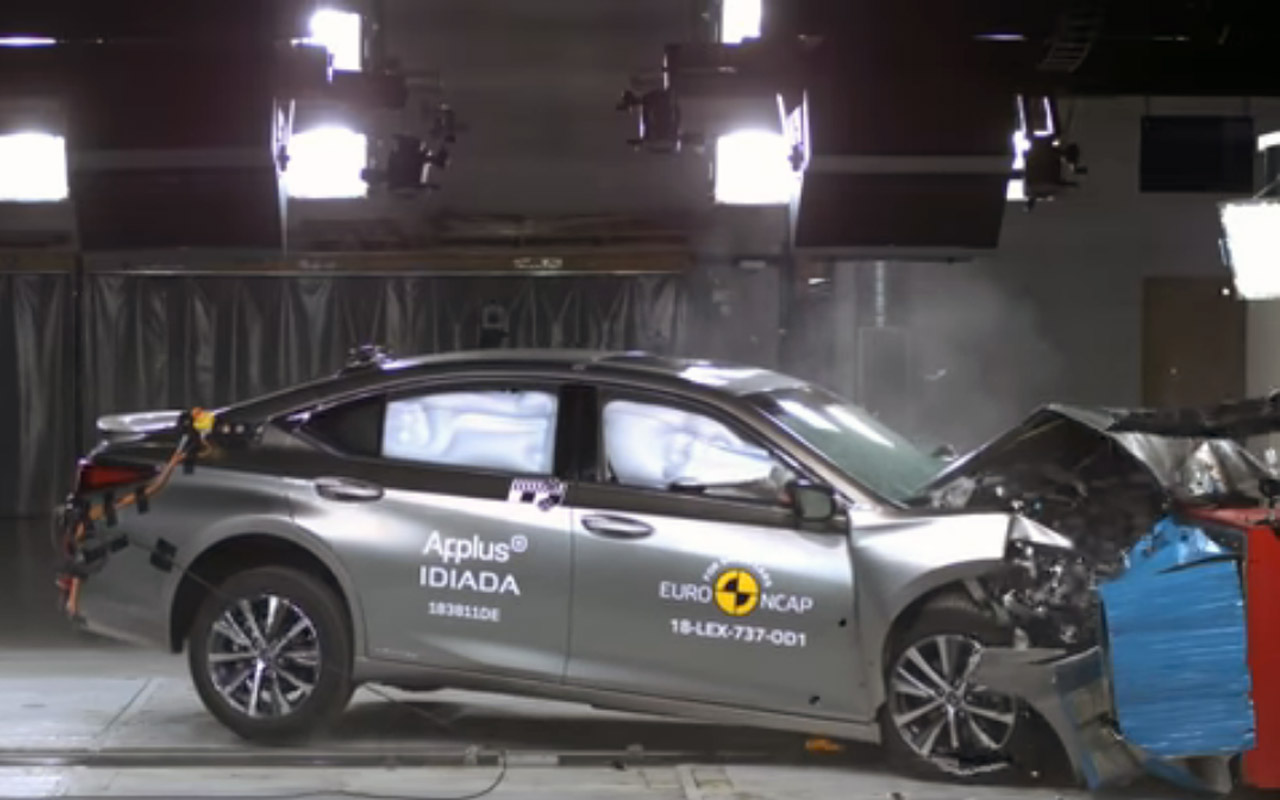

Lexus ES тоже оказался неидеальным. В результате лобового столкновения страдает район таза задних пассажиров, уровень защиты которого оказался плохим. Плохо обеспечивают защиту пешеходам и передние стойки автомобиля. В остальном Lexus ES оказался весьма безопасным автомобилем. Это касается и системы экстренного торможения, которая заработала 4 балла из четырех.
