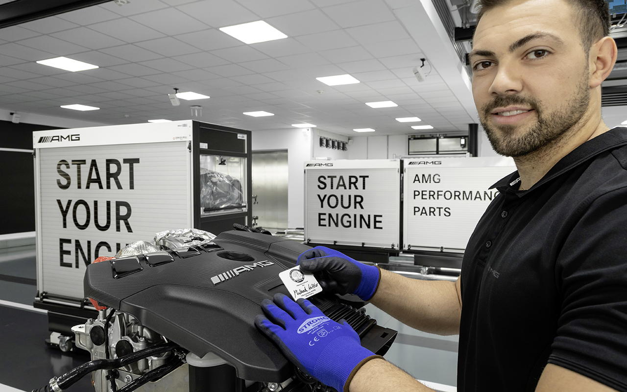

Собирают новый мотор вручную на заводе в Аффальтербахе по принципу «один человек – один двигатель». Для сотрудников созданы идеальные условия труда — они работают в светлой, четко организованной и чистой окружающей среде. Работа почти ювелирная, поэтому специалисты должны чувствовать себя комфортно для создания продукта высокого качества даже при все время усложняющейся технологии.
