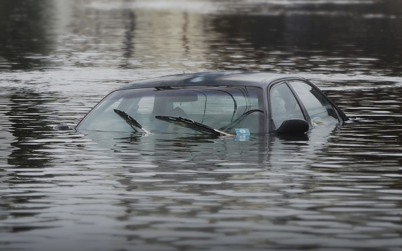

Вода может причинить немалый ущерб автомобилю, как видимый, так и невидимый. На вторичном рынке после этого дождливого лета должно появиться немало «утопленников», и не помешает знать несколько простых признаков такого автомобиля.
Автомобиль мог утонуть в результате разлива реки или озера, на парковке в низине или при проезде через лужу, глубина которой оказалась слишком большой.
Поврежденный в результате наводнения автомобиль — большая проблема для владельца. Поэтому жителям регионов, где есть риск подтопления, иностранные и отечественные эксперты советуют внимательно выбирать место для парковки, а остальным — никогда не штурмовать лужи, глубина которых неизвестна.
Некоторые ошибочно полагают, что утопленному автомобилю нужно всего лишь время для просушки, и он станет таким же, как прежде. Это не так. Вода вредит абсолютно всем узлам и деталям: двигателю, тормозной системе, электропроводке и электрокомпонентам, а также таким агрегатам, как стартер, выхлопная система, включая каталитические нейтрализаторы, и так далее. В результате автомобиль становится, мягко говоря, проблемным, и неудивительно, что владельцы «утопленников» тут же пытаются избавиться от них любыми способами, скрывая, что машина была утоплена.
