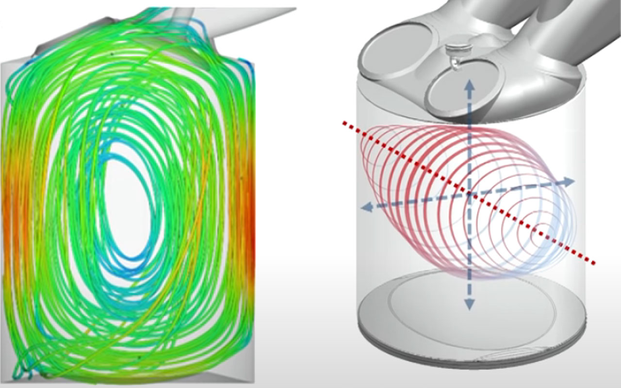

Чтобы достичь КПД в 50%, двигатель Nissan может работать на обедненной смеси при более высокой степени сжатия. Для этого в цилиндры нагнетается большее количество топлива и воздуха, а зажигание происходит при помощи более сильной искры.
