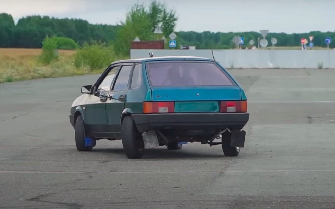

Новосибирские блогеры с YouTube-канала «Гараж 54» внедрили в вазовскую «девятку» так называемый «режим краба», но с полноценно управляемыми задними колесами. Заодно авторы решили показать, как это работает.
Российские умельцы смогли установить в старый хэтчбек второе рулевое колесо в связке с рейкой и штангой. Задняя подвеска аналогична передней – типа McPherson. Еще появились стойки, чашки и самодельная балка с рычагами. У мастеров получилось построить автомобиль с индивидуальными осями, которые никак не связаны между собой.
В результате во время тестовых заездов и испытаний выяснилось, что система выполняет свои функции. ВАЗ-2109 с управляемыми задними колесами движется почти как стандартная машина.
Кроме того, автомобиль исполняет эффектный «режим краба» — разворачивается практически на месте, легко выполняет параллельную парковку, проезжает змейку с расстоянием между конусами в 4,2 метра.
Но для управления экспериментальной Ладой необходим не только водитель, но и пассажир. Первый управляет передней осью, а второй отвечает за заднюю.
