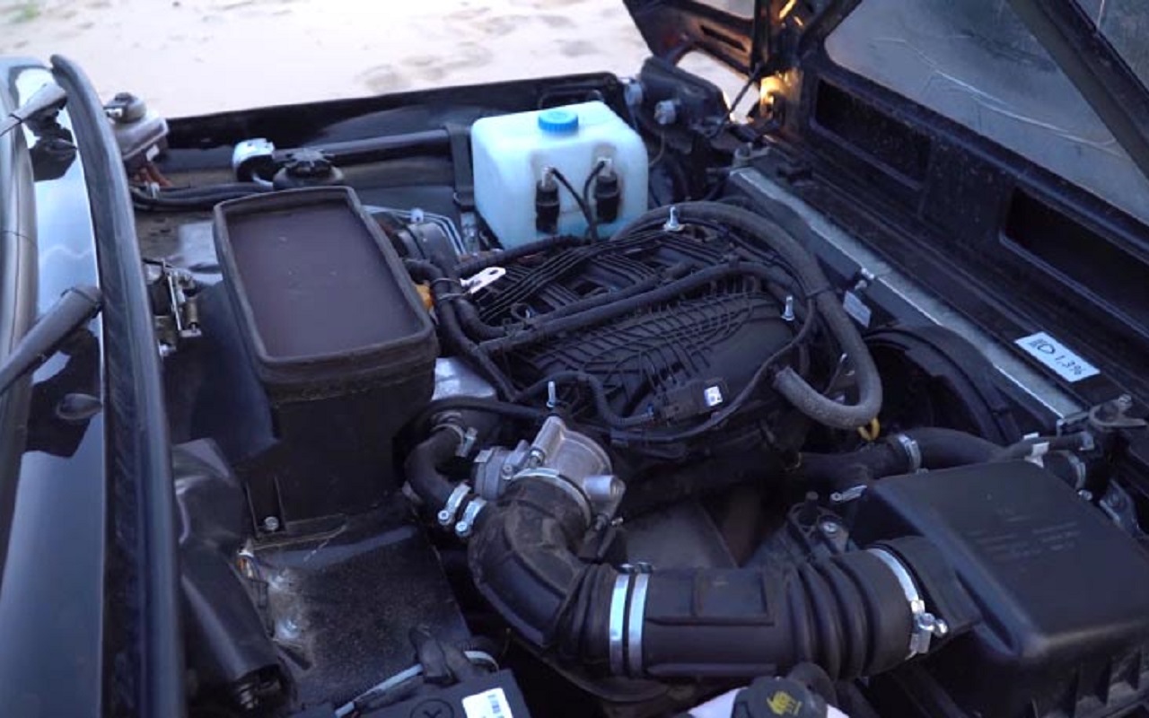

Тольяттинская компания «Супер-Авто» адаптировала двигатель ВАЗ-21179 для установки на внедорожник Niva Legend. Этот мотор серийно устанавливается на автомобили Lada XRAY и Vesta.
Отметим, что ранее на самом АВТОВАЗе собирали опытные образцы внедорожников с движками от переднеприводных моделей (Lada Priora), однако до серии дело не дошло. Теперь же речь именно об автомобилях для продажи, пусть и выпускаемых мелкими сериями силами сторонней компании.
Базовые характеристики двигателя остались неизменными: 1,8 литра, 122 л.с., 170 Нм. Однако, чтобы двигатель можно было продольно разместить под капотом Нивы, потребовалось несколько преобразований — так у мотора появились новое сцепление и его картер, маховик, масляный поддон и маслоприемник.
Кроме того, инженеры компании постарались уйти от главной проблемы ВАЗ-21179 — масложора. Причина, по их мнению, в поршневых кольцах и маслосъемных колпачках, сообщает Лада.Онлайн. После доработки мотора угар масла должен снизиться в 5-6 раз.
Конструкция самого автомобиля также потребовала доработок в связи с установкой нового мотора: у этой Нивы полностью оригинальный выпускной тракт, радиатор с тихими вентиляторами от Chevrolet Niva, оригинальный софт в контроллере управления двигателем, а также запаска, перенесенная из подкапотного пространства на дверь задка.
Разработчики говорят, что уже на 1000 об/мин крутящий момент этого двигателя почти достигает показателя родного для Нивы 1,7-литрового 83-сильного движка ВАЗ-21214 на максимальных оборотах. До 100 км/ч Нива с мотором от Весты разгоняется за 12-13 секунд вместо 17 секунд у серийной трехдверки.
По расчетам, штатная трансмиссия Niva Legend должна нормально «переварить» возросший крутящий момент, но вот на Niva Travel такой мотор уже не поставишь из-за большей снаряженной массы автомобиля и, соответственно, более серьезной нагрузки на трансмиссию.
Автомобиль на фото — пока что единственный заводской прототип. Но в течение года в «Супер-Авто» собираются выпустить около 300 внедорожников Niva Legend с двигателем 122 л.с. Цена каждой машины составит примерно 1,2 млн рублей.
