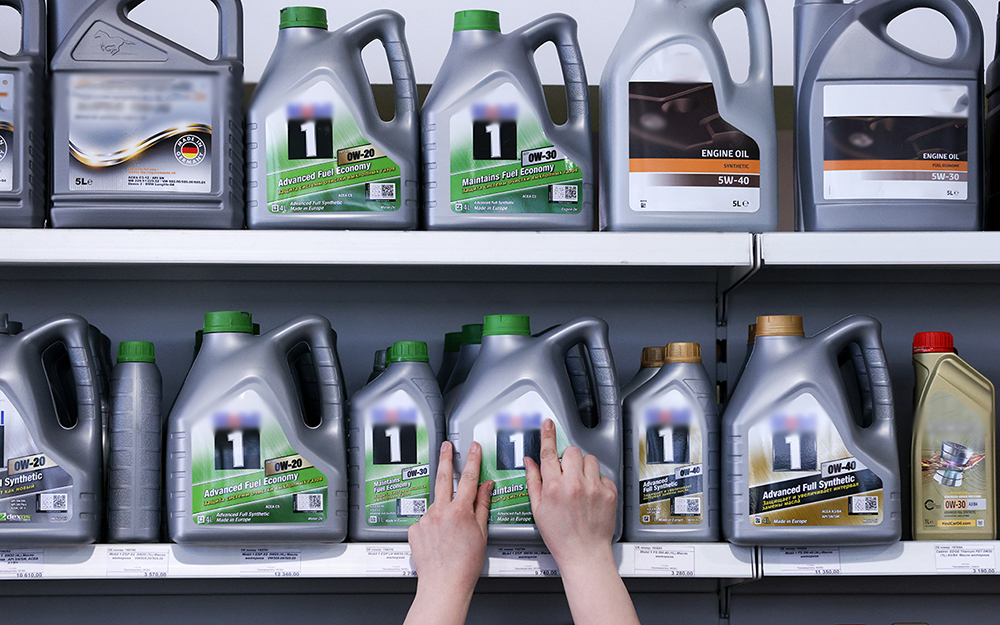

Сообщения об очередном задержании преступников, содержавших подпольный цех по производству поддельного моторного масла, появляются с пугающей регулярностью. Цех закрыт, преступники осуждены, но сколько же они успели продать своей «продукции»?
