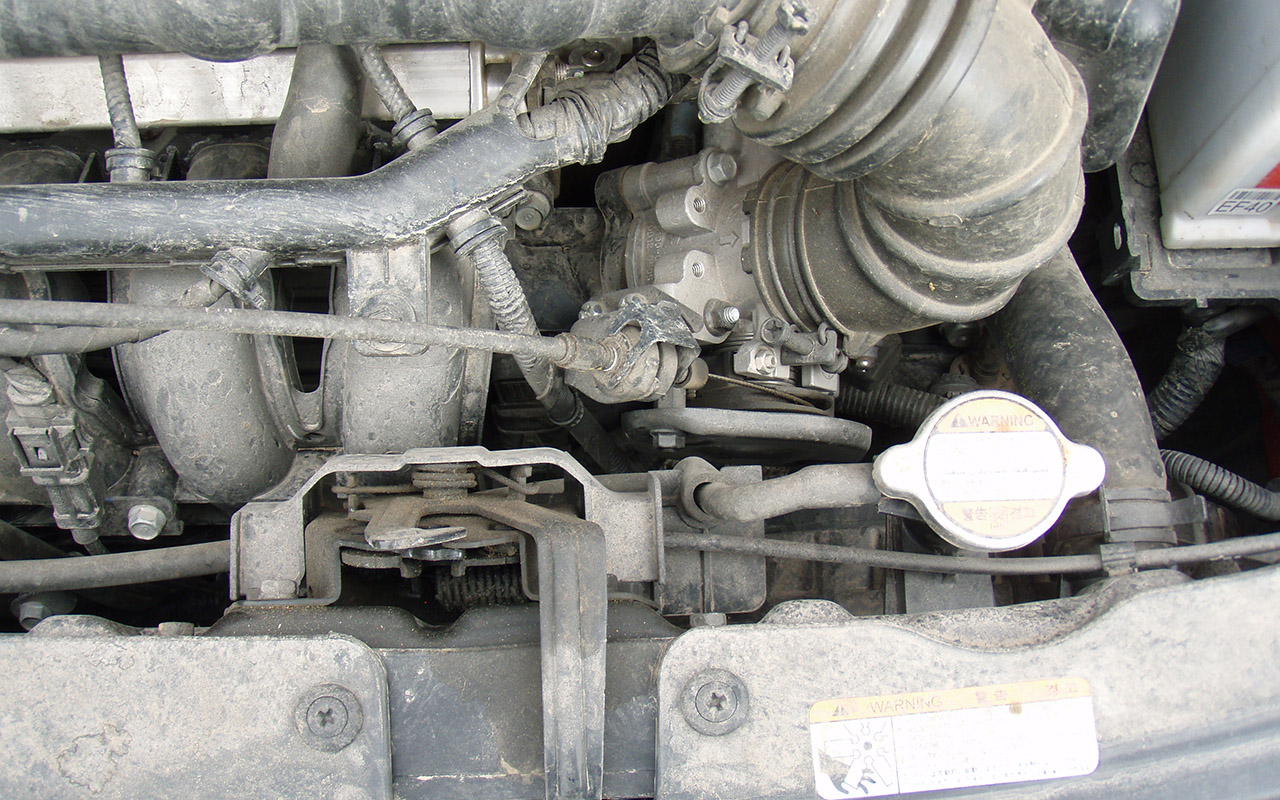

  • Вымытый до блеска мотор часто скрывает следы течей. Иногда подтеки замывают только на передней части двигателя. Поэтому вооружитесь зеркалом и фонариком – и осмотрите заднюю.
  • Течи в районе головки блока цилиндров чаще всего вызваны увеличенным давлением в картере.
  • Осмотрите элементы системы охлаждения двигателя – нет ли утечек. На непрогретом моторе загляните в расширительный бачок. Попадание туда моторного масла – плохой признак.
Лучше всего, если мотор покрыт небольшим слоем сухой пыли, как на фото. Значит, нигде нет утечек масла или антифриза. Ведь на потеки налипает пыль и образует заметные следы.
