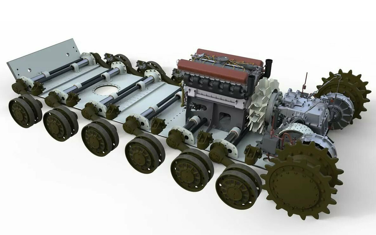

Поэтому инженеры и ученые из Нижнего Тагила (Е.В. Исупов, Е.Г. Гаев, Д.В. Юдинцев и М.А. Бадртдинов из Уральского КБ Транспортного машиностроения и Нижнетагильского технологического института) предложили универсальную концепцию танкового двигателя.
Они пишут, что двигатели для танков:
«…должны изначально разрабатываться как двигатели двойного назначения и входить в состав семейства унифицированных двигателей V12/V8/L6, удовлетворяющих потребности Вооруженных сил РФ и гражданских отраслей промышленности».
Следовательно, Х-образная схема двигателя танка Армата не подходит, и необходимо разработать мотор классической V -образной компоновки с углом развала 60–90.
Такая конструкция является:
«наиболее оптимальной, как с точки зрения компоновки собственно двигателя и его размещения в моторно-трансмиссионном отделении (МТО) танка, так и с точки зрения технологичности и меньшей трудоемкости в производстве по сравнению с другими схемами».
Перспективный двигатель для танка, по мнению ученых, должен иметь мощность не менее 1700 л.с. Сам агрегат должен выдерживать до капремонта не менее 2000 моточасов.
