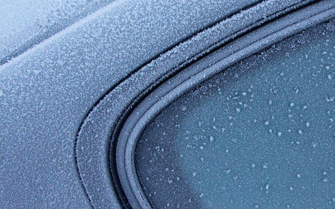

В зимней эксплуатации автомобиля есть нюансы, от которых зависит ваш собственный комфорт, безопасность и возможность не тратить время попусту. Эксперт «За рулем» Алексей Ревин дал несколько советов на этот счет – в частности, он остановился на уходе за дверными уплотнителями.
Иногда палочка-выручалочка может выглядеть вот как
Допустим, вы уже знаете, что нужно смазывать замки, они сработали, но дальше...
Мнение эксперта
Алексей Ревин, эксперт «За рулем»:
— Замки открылись, но двери не отпираются, потому что примерзли к резиновым уплотнителям. Если будете пытаться оторвать их силой, можете повредить резинки и даже сломать ручку. Поэтому аккуратно постукиваем кулаком по периметру рамки стекла – в большинстве случаев дверь удается открыть без неприятных последствий.
А чтобы дверь не примерзла в следующий раз, нанесите на поверхность резины бесцветную силиконовую смазку. Она продается в разной упаковке: в виде аэрозоля или в тюбиках с шариковым аппликатором или губкой.
И в этом случае не стоит использовать смазку типа WD-40. В ней содержится керосин, который разрушает резину.
