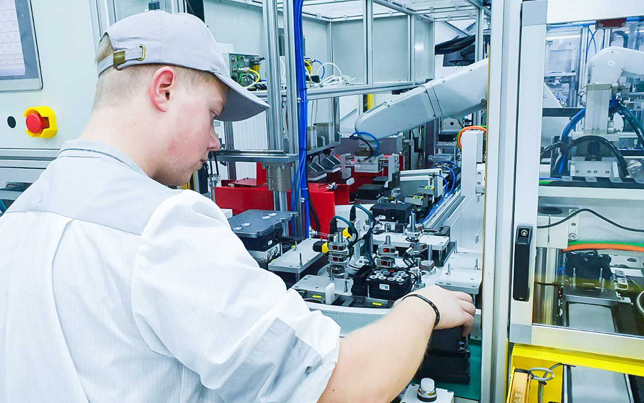

25 декабря, на заводе Пегас в Костроме (входит в структуру компании Итэлма) начато серийное производство систем стабилизации (ESP).
С июля 2023 года на этой же производственной линии было собрано более 200 тысяч блоков АБС, которые пошли на конвейер АВТОВАЗа. Теперь параллельно с АБС на этих же линиях выпускают и блоки ESP.
В Костроме начался выпуск российских ESP
Поэтапное освоение производства этих блоков объясняется тем, что система стабилизации требует больше времени и компетенций. В частности, ESP требует гидроблока иной конструкции и более функционального блока управления.
