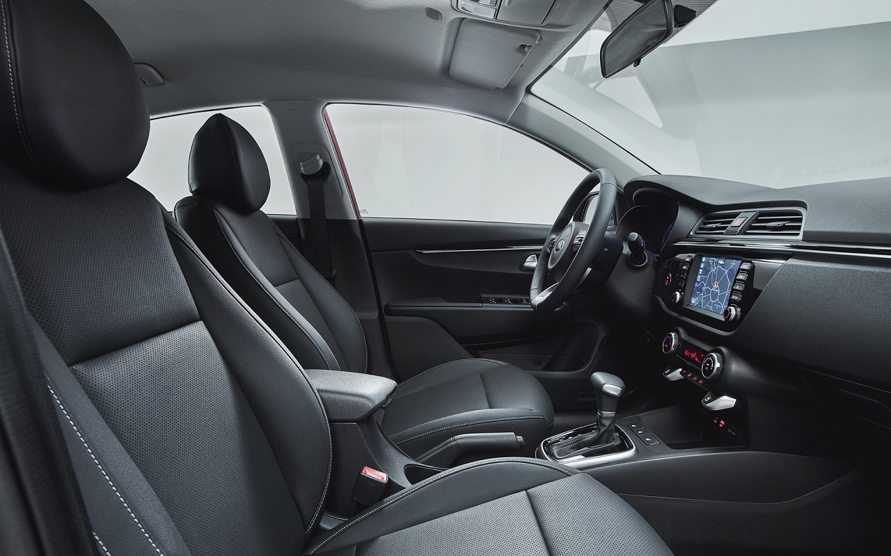

Но недостатки у автомобиля, конечно же, есть. Владельцы отмечают жестковатую подвеску, не очень удобные сиденья, слабую шумоизоляцию и тонкое лакокрасочное покрытие. Бюджетник есть бюджетник, и чудес тут ждать не стоит. Но могут возникнуть и серьезные неисправности.
