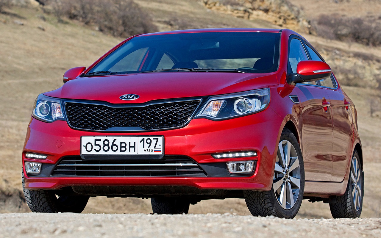

Больше половины всех Rio на вторичном рынке – модель именно третьего поколения (индекс QB ), проданная у нас рекордным для иномарок тиражом. Слывет неприхотливой и жизнестойкой машиной, несмотря на «бюджетный» подход к конструкции и оснащению.
Третье поколение Kia Rio собирали в Санкт-Петербурге – седан и пятидверный хэтчбек. Двигатели в сборе привозили из Китая. Различные огрехи сборки встречались на ранних машинах, затем жалобы на них поступали все реже и реже.
Так оно и есть: корейцы создали удачную вещь. Но, само собой, определенные слабости у Rio есть. Основная часть поломок проявляется при больших пробегах – за 200 тысяч км – неизбежность, обусловленная естественным износом. Особый интерес представляют системные неисправности на пробегах менее 100 тысяч км. Вот на них и сосредоточимся.
