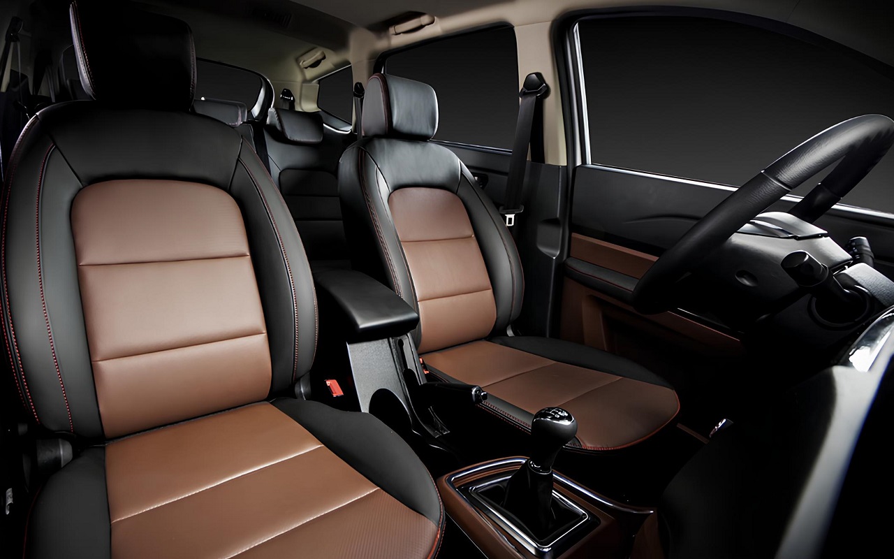

В целом, Lifan Myway отличается хорошей вместимостью и простотой конструкции. Однако у автомобиля есть несколько серьезных недостатков: слабое лакокрасочное покрытие, посредственная защита от коррозии, неудобные сиденья и скрипучий салон. Кроме того, владельцы часто сталкиваются с дефицитом запчастей.
