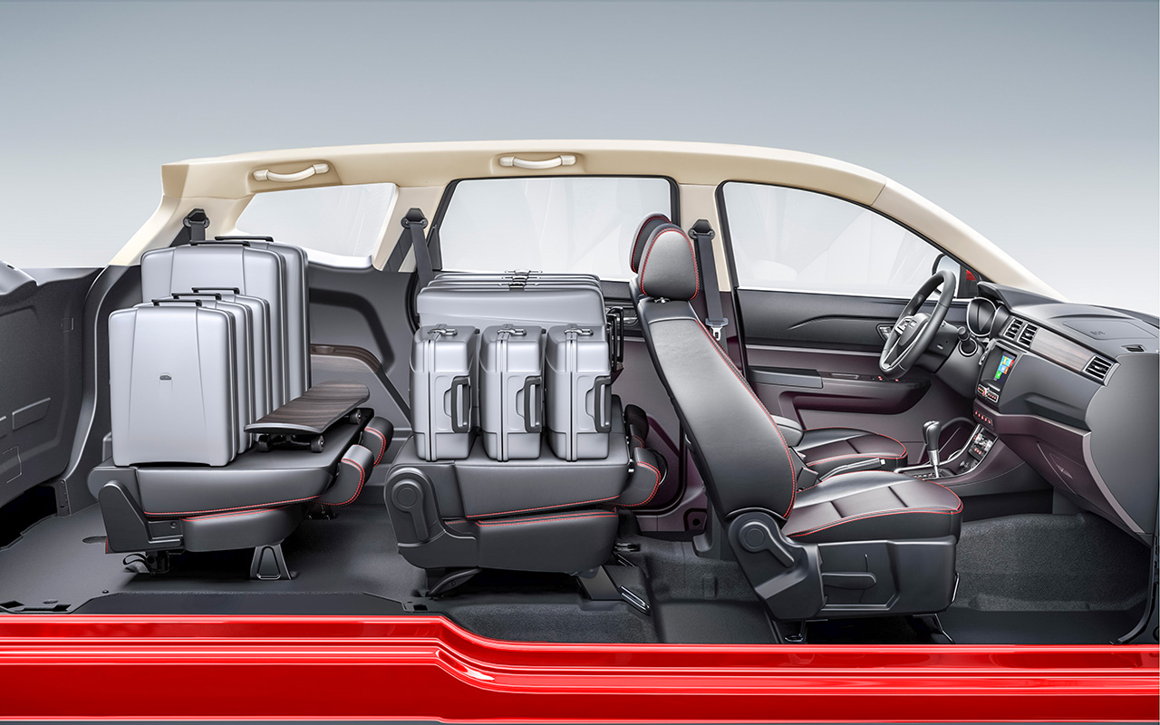

По размерам кроссовер с салоном минивэна Lifan Myway близок к Ларгусу в версии Cross. Мест всегда семь (5‑местных не бывает), привод – только задний, клиренс – 192 мм.
Выпускали до 2020 года, у нас продавался лишь два года. Название читаем как «Майвэй».
Построен на шасси коммерческого фургона с несущим кузовом, зависимой задней подвеской и неразрезным мостом. Полноприводной модификации нет. При снятом третьем ряде сидений получается багажный отсек объемом больше кубометра – многие машину используют именно так.

Варианты трансформации салона позволяют считать Myway именно минивэном. Задний ряд сидений не идеален: мало места для ног, и проникать на него неудобно.
