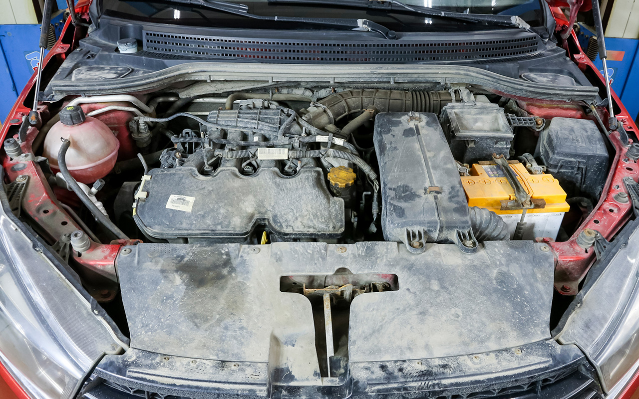

Подкапотное пространство редакционной Весты с мотором 1.6
Эксперт отмечает, что двигатель автомобиля всегда обслуживался своевременно и согласно регламенту. В тяжелых испытаниях, вроде «60 часов За рулем», машина не участвовала, в серьезных пробках бывала редко, а последние пять лет ездит преимущественно в загородном режиме. Никаких тревожных сигналов, помимо внезапного вернувшегося масложора, мотор не подавал.
Но, конечно, после этой поездки мы решили в него заглянуть. Открываем капот... За 9,5 лет подкапотное пространство неоднократно мыли, но спасает это ненадолго, отмечает Милешкин. Причина – в некачественном уплотнении передней кромки капота. Оно менялось несколько раз, но существенно лучше не стало. Что ж, не снимая двигатель с машины, демонтируем головку блока и поддон картера – и вынимаем поршни с шатунами.
