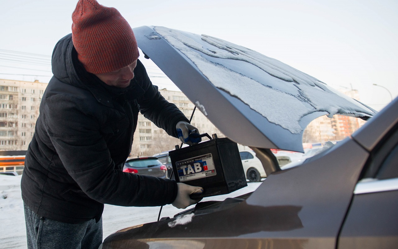

Автомобильный аккумулятор в лютый холод ведет себя совершенно иначе, чем в тепле. Стартер еле крутит, хотя масло подобрано правильно, а батарея, вроде бы, новая. Физика процесса проста: когда на улице −30°C, обычная свинцово-кислотная АКБ отдает лишь около половины своей заявленной емкости. Этого может не хватить даже для нового устройства.
Все дело в электролите. Смесь воды и серной кислоты на холоде густеет, хуже проводит ток, а химические реакции внутри замедляются. В итоге внутреннее сопротивление растет, а отдача тока падает. Параллельно моторное масло тоже густеет, и стартеру нужно уже на треть больше энергии, чтобы провернуть коленвал.
Получается замкнутый круг: батарея не может дать то, что от нее требуется. Кстати, сильно разряженный аккумулятор еще и рискует замерзнуть. Если плотность электролита упадет примерно до 1.10 г/см³ (это меньше 70% заряда), то при −10°C он превратится в лед и просто разорвет корпус изнутри. Новая батарея, правда, способна выдержать и −40°С, но ее возможности все равно будут близки к нулю.

Самый безопасный способ реанимировать замерзшую АКБ – забрать ее в тепло и дать оттаять у радиатора. Нужно быстрее? После первоначального отогрева можно поставить батарею в таз с теплой (не кипятком!) водой. Если и это невозможно, используйте бытовой фен или обогреватель, но держите его не ближе полуметра и не перегружайте пластины.
Категорически нельзя лить кипяток на батарею под капотом или греть ее открытым огнем – это прямой путь к взрыву. Некоторые водители используют химические грелки, которые активируются нажатием и кладутся на корпус. А можно просто заранее укутать АКБ плотной тканью — после поездки под капотом еще долго держится тепло, и батарея остывает медленнее.
