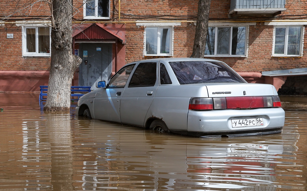

Попав в водную ловушку за рулем, водитель часто паникует. На деле первостепенная задача – трезво оценить, насколько высоко поднялась вода. Если она осталась ниже порогов, вероятнее всего, пострадают тормозная система, подвеска, ступичные подшипники, выхлоп и нижние разъемы с датчиками. Куда серьезнее ситуация, когда влага проникла в салон или дошла до порогов – под ударом оказываются проводка, ковролин, шумоизоляция, а также электронные блоки и элементы безопасности под сиденьями.
Критический случай, по словам эксперта, – это уровень выше сидений, панели приборов или капота. В такой ситуации велика вероятность выхода из строя ЭБУ двигателя, систем ABS и ESP, а также мультимедиа и подушек безопасности. Нельзя исключать и попадание воды непосредственно в мотор, коробку передач и топливную магистраль. Главное железное правило: если есть хоть малейшее подозрение, что вода достигла воздухозаборника, пуск двигателя категорически запрещен до полной проверки. Вода не сжимается, и попытка завести мотор может спровоцировать гидроудар – с погнутыми шатунами, трещинами в блоке и печальными для кошелька последствиями.
