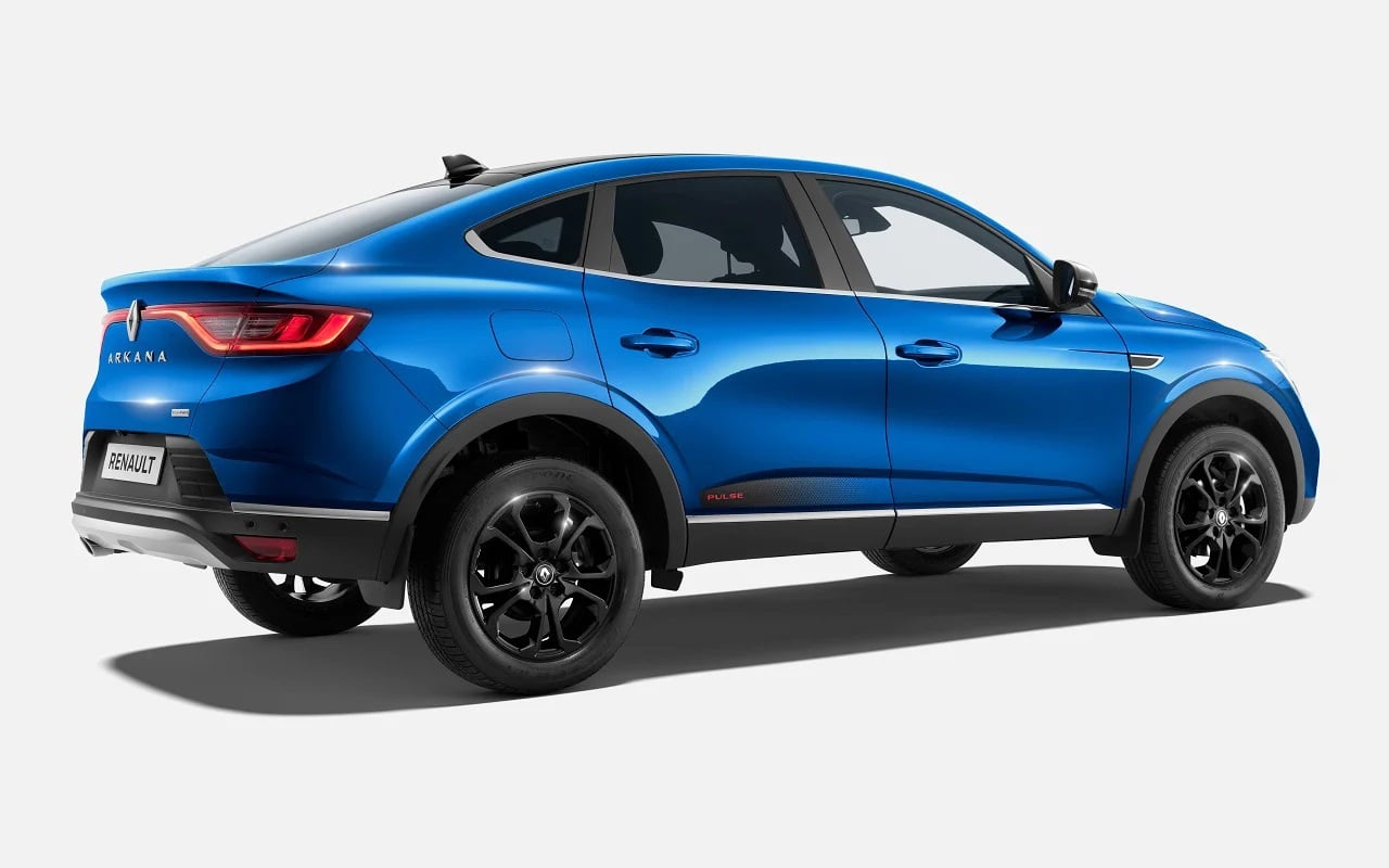

Наверное, самый популярный вариатор на нашем рынке – ниссановский Jatco 016E. Рассмотрим его на примере отечественной Renault Arkana. За два миллиона рублей можно найти кроссовер 2021-2022 года. Jatco этой модели работал в паре с турбомотором 1.3 мощностью 150 л.с. Конструкция ремня усилена за счет увеличенного диаметра элементов. Благодаря этому вариатор лучше переносит высокие нагрузки. Враг у него тот же, что и у многих бесступенчатых трансмиссий – заезд на бордюр задом с упором передних колес.
