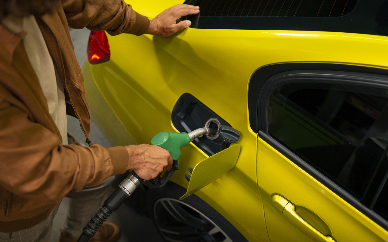

Автоматическая отсечка на заправочном пистолете работает по довольно простому физическому принципу. Внутри носика расположен канал, реагирующий на колебания давления и потока воздуха возле горловины. Пока в баке достаточно пустоты, горючее поступает спокойно, но стоит жидкости подняться до нужной отметки – воздушный поток меняется. Пистолет издает характерный щелчок и блокирует подачу.
По сути, это четкий сигнал о том, что резервуар заполнен до штатного уровня. Игнорировать его и доливать дальше – означает сознательно вытеснять излишки бензина в полости, предназначенные исключительно для паров.
