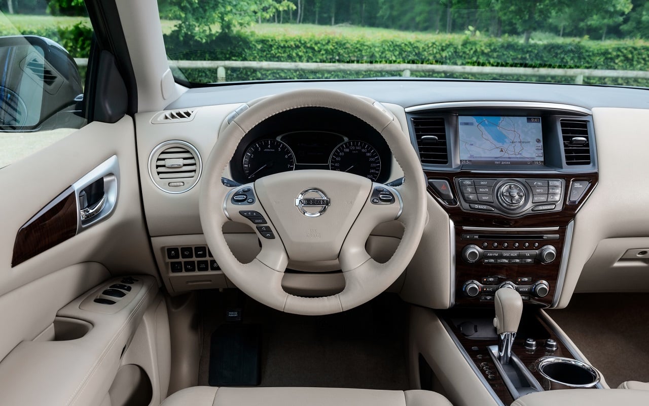

Если у вас в кошельке на покупку автомобиля около двух миллионов рублей, на вторичном рынке можно присмотреться к полноразмерному Nissan Pathfinder в кузове R52, выпущенному в 2012-2013 годах.
Nissan Pathfinder
Этот автомобиль пережил смену поколений: отказавшись от рамы, он превратился в обычный вместительный паркетник.
