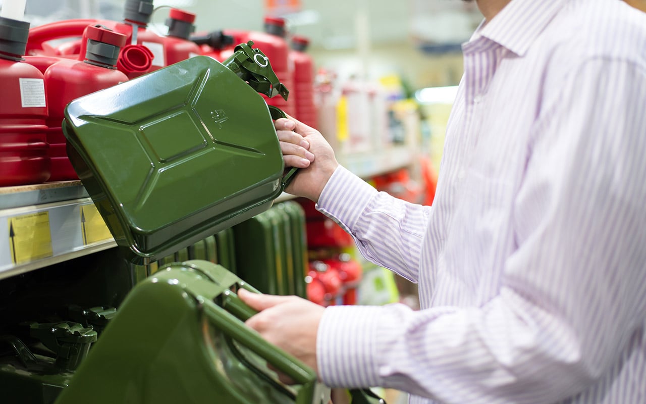

Какую тару выбрать для хранения топлива
Обычные ПЭТ-бутылки из-под воды и хозяйственные ведра для этих целей не годятся категорически. Пластик, не предназначенный для нефтепродуктов, накапливает статическое электричество и может растворяться под действием присадок.
ГОСТ 1510-2022 разрешает держать топливо только в сертифицированных полимерных канистрах с соответствующей маркировкой. МЧС России напоминает: у тары должно быть заводское клеймо, подтверждающее ее бензостойкость.
«Если вы выбираете старую металлическую канистру, убедитесь, что внутри нет хлопьев ржавчины. Коррозия – это абразив, который мгновенно "приговорит" топливный насос. Металл лучше защищает от света, но требует идеального состояния внутреннего покрытия», – объяснил автослесарь Денис Хромов.
