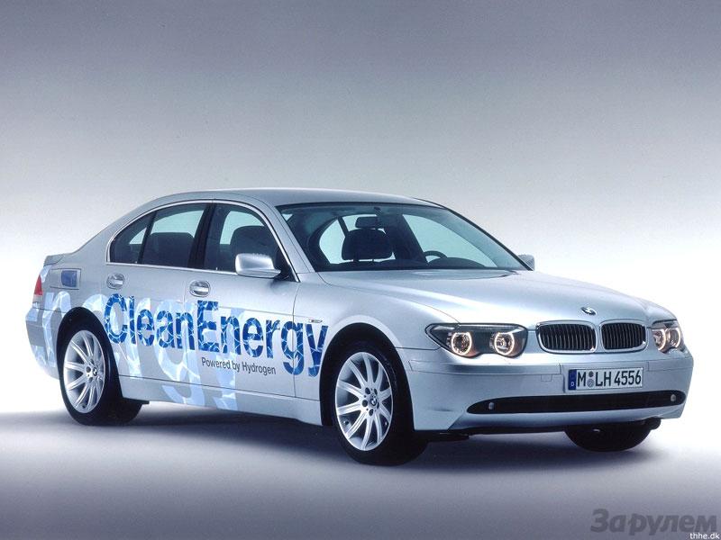

Не отстают и автомобильные корпорации. Водородные концепт-кары уже разработали Hyundai (модель i-Blue), Volkswagen (Space Up Blue), а также BMW, Toyota, Honda и другие. АвтоВАЗ в деле освоения водорода сделал ход конем, и подписал соглашения о сотрудничество с ракетно-космической корпорацией «Энергия» и предприятиями Минатома России, у которых накоплен богатейший опыт работы с водородным топливом.
