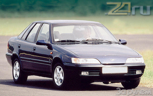

Взяв за основу немецкий Opel Ascona, корейцы синтезировали недорогую, но вполне представительную Daewoo Espero. Собирали Espero и на ростовском заводе "Красный Аксай", под маркой "Донинвест". Но недолго...
