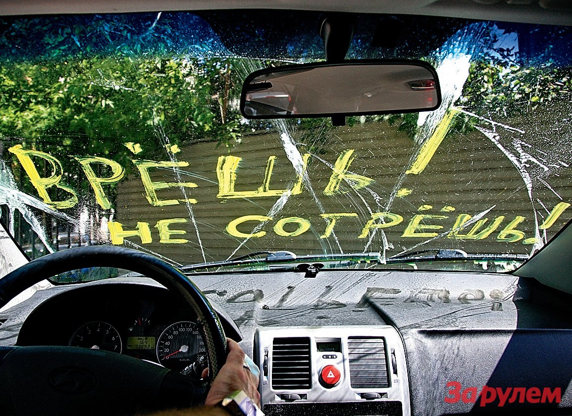

Вот такую акриловую полоску предстояло удалить с ветрового стекла каждому участнику. Одинаков ли будет прижим по всей длине дворника, сколько махов ему потребуется для полной очистки стекла да и справится ли он вообще с такой задачей? Скоро узнаем…
Понятно, что невозможно сопоставить таланты дворников, если одному из них достался огороженный участок с опавшей листвой, а второму приходится сражаться со следами жизнедеятельности кавалерийского полка. Условия должны быть одинаковыми для всех — вот почему в качестве загрязнителя мы, после ряда экспериментов, решили применить… акриловую краску. Сохнет на глазах, хорошо ложится на стекло и, самое главное, позволяет обеспечить всех абсолютно одинаковой работой! Мы даже специально привлекли свободного художника, который подобрал нам нужную консистенцию краски, изготовил трафарет для ее дозированного нанесения и лично участвовал в испытаниях с начала до конца. Инженерам в таком деле доверять нельзя: они палитру в руках не держали и красок не нюхали…

Типоразмер приобретаемых щеток специально подогнали под редакционный «Хёндай-Гетц»: он давно привык к роли подопытного. Условия испытаний простые: каждой щетке на устранение стандартного загрязнения дается не более 30 махов «тудасюда», причем каждые пять махов ей помогает штатный омыватель стекла. Главный критерий оценки — чем чище, тем лучше! А когда результаты были схожи, помогала цена; к слову, ее разброс оказался 17-кратным! Заметим также, что ряд изделий продается без переходников, а потому с ходу подойдет не на каждую машину.

Тройка лидеров обозначилась довольно уверенно: «француз» Valeo Silencio X TRM, «немец» Alca и «петербуржец» «ХОРС Ballistik». Но большая часть конкурсантов, на наш взгляд, малость ленилась, поскольку чистить стекло «Гетца» как следует не пожелала. Отметим, что в 11 щетках из 14, в том числе в шестерке лидеров, использована бескаркасная схема.
