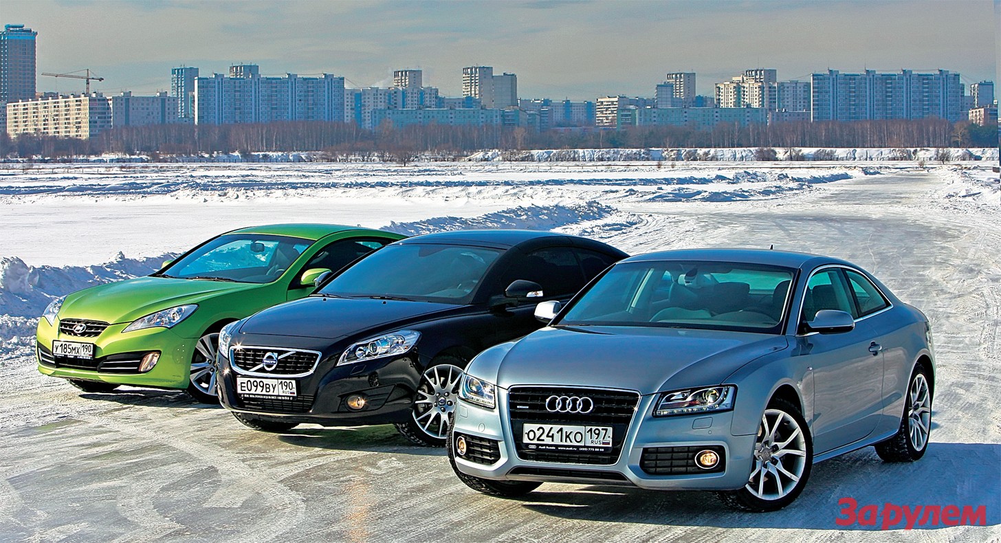

На блестящем, как стекло, льду кольцевой трассы «МегаФон Тушино Ринг» выстроились три купе: классический Hyundai Genesis, переднеприводный Volvo С70 и Audi А5 со всеми ведущими. Силы примерно равны: от 213 у «корейца» до 240 у «властелина колец». Вполне достаточно, чтобы сорвать колеса в пробуксовку!
