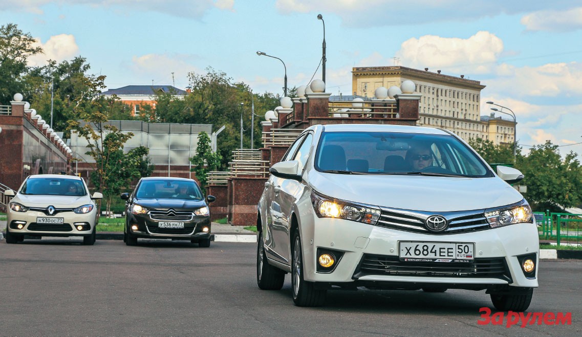

Седаны компакт-класса: триптих в бело-коричневом
Тройка самых свежих седанов С-сегмента. Состав: Citroen C4 Sedan, Renault Fluence, Toyota Corolla.
ТРИ ПО 1598
Удивительное дело: у всех тестовых машин рабочий объем двигателя абсолютно одинаковый – 1598 см³. Но как же разнится мощность! Больше всего «лошадей» под капотом у «Ситроена» – полторы сотни. Добиться такой отдачи помог турбонаддув. В этот тест было бы правильнее взять машину с атмосферным вариантом этого мотора (он развивает 120 л.с.), но в пресс-парке ее не оказалось. Впрочем, наш С4 не выбивается из компании – по цене он как раз между «Флюэнсом» и «Короллой».
