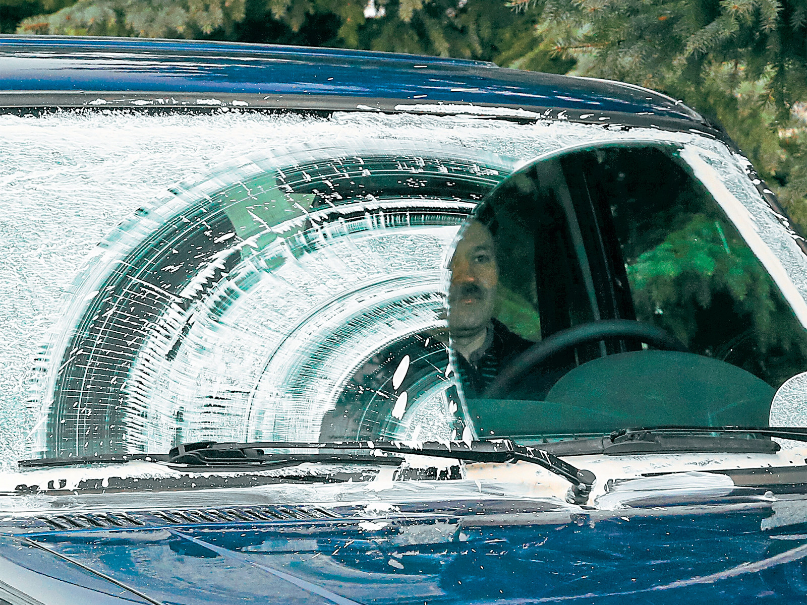

Технические показатели оценивала группа экспертов по 5-балльной шкале, эти оценки занесены в протокол испытаний. Оценки за отношение цена/качество также ставили по 5-балльной шкале: по принципу «больше – лучше». Методика расчета простая: поделив стоимость каждого изделия на число набранных баллов, лучшему отношению присвоили оценку 5 баллов, а худшему – 1 балл. Остальные получили пропорциональные промежуточные оценки. Таким образом, «отличник» в идеале мог получить 5 баллов как за технические результаты, так и за оптимальную ценовую политику. То же касается аутсайдера, которому в обоих случаях грозила единица.
Меняйте щетки не реже одного раза в год!
Конкурс получился демократичным: представлены длинные и короткие, Америка и Евразия. Цены – от 300 до 910 рублей за штуку. Порадовало, что подавляющего превосходства одной конструкции над другой мы не заметили. С точки зрения инженера всё логично: реклама рекламой, но и голову терять не нужно. Откровенно не сдюжили только заокеанские «Трико»: отрыв ленты – это почти как удар лопатой по стеклу. Но неисправность не связана напрямую с типом конструкции: явно подвела конкретная технология.
Любопытно, что «Анко», «Чемпион» и «Трико», даже будучи новенькими, не получили максимальной оценки. Стендовые испытания понизили качество очистки у всех изделий, пусть и в разной степени. Это подтверждает необходимость ежегодной «смены караула» на ветровом стекле. Участники состязаний расположены в алфавитном порядке. Лучшее соотношение цены и качества – у немецкого «Хайнер Гибрид», максимальные баллы набрали «Денсо», «Валео» и «Вин». Наш выбор в итоге пал на корейскую «Денсо»: низкая цена, текст на русском, отменные баллы и… И, как ни крути, самая современная конструкция. От моды не уйти.
