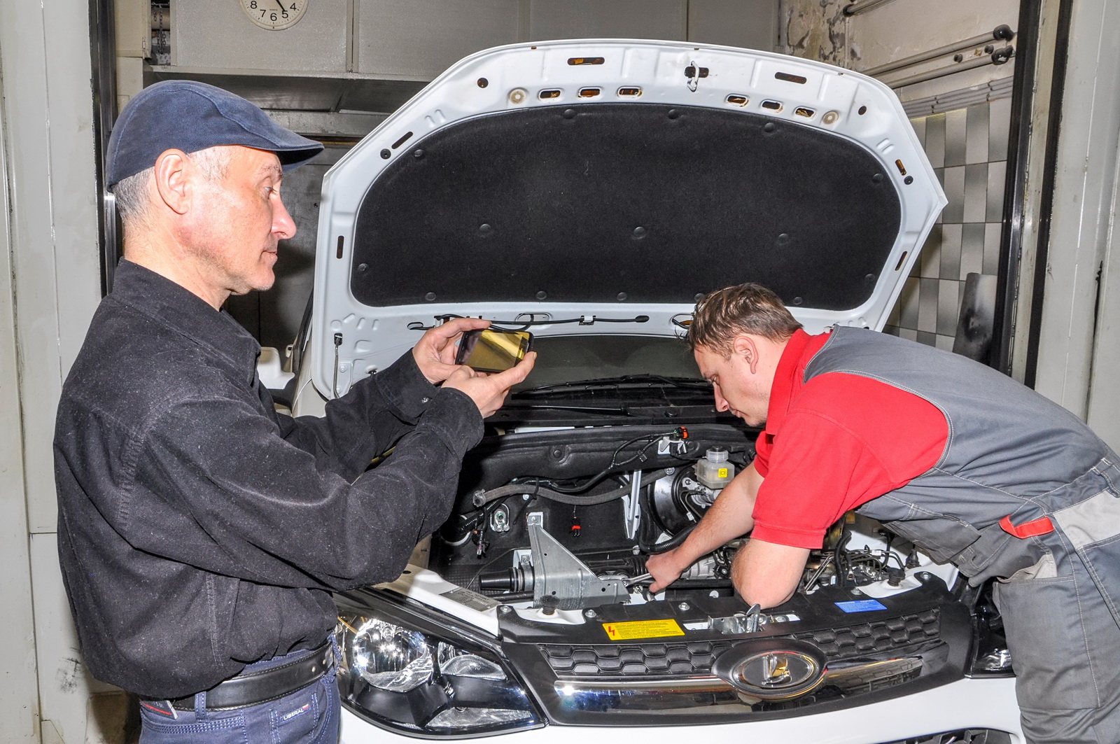

ТОРОПИСЬ, НО НЕ СПЕША
Е. ПАНТЕЛЕЕВА, Нальчик
У иного «автолюбителя» даже чисткой пепельниц заведует сервис. Где уж ему самостоятельно менять в двигателе масло! Но мы-то говорим о рукастых людях, а ведь даже им свойственно совершать элементарные ошибки. Кто из нас, открыв новую банку масла, не проливал часть ее содержимого мимо? А все потому, что контрольную фольгу, которая закрывает отверстие банки, сразу удаляют. Я же советую проколоть в фольге небольшое отверстие, миллиметра три диаметром, – и тогда можно будет направить тонкую струю точно в горловину двигателя, не потеряв ни капли. И воронка не понадобится!
