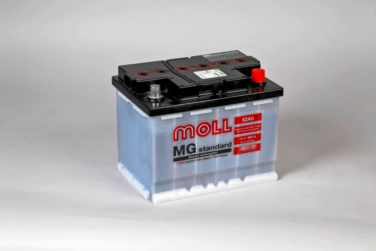

Что такое аккумулятор AGM? Формально говоря, автомобильный аккумулятор AGМ – то же самое свинцово-кислотное изделие, к которому привыкли многие поколения автомобилистов, но при этом оно гораздо совершеннее своих предков и в ближайшее время полностью вытеснит их с рынка. Сегодняшние области применения AGМ – это автомобили с режимом «старт-стоп» (на таких батареях часто так и пишут – «Start Stop»), машины с повышенным энергопотреблением (МЧС, «скорая») и т. п. Но уже завтра «простой» автомобильный аккумулятор потихоньку уйдет в историю…
Взаимозаменяемы ли AGМ и обычные батареи между собой? Если у вас была установлена батарея AGM, то и менять ее следует только на AGM, а не на «обыкновенную» - такая замена на практике только в безвыходной ситуации и лишь временный вариант. Обратная же замена вполне допустима, но нецелесообразна экономически: батареи AGM дороже обычных примерно в полтора, а то и в два раза!
AGM (Absorbent Glass Mat) – это технология изготовления аккумуляторов с абсорбированным электролитом, которым пропитаны микропоры сепаратора. Свободный объем этих микропор разработчики используют для замкнутой рекомбинации газов, тем самым не давая испаряться воде. Водород и кислород, покидающие отрицательную и положительную пластины соответственно, попадают в связанную среду и вновь соединяются, оставаясь внутри батареи.
Внутреннее сопротивление такой батареи ниже, чем у «жидких» предшественниц, поскольку проводимость сепаратора из стекловолокна лучше по сравнению с традиционными «конвертами» из полиэтилена. Поэтому она способна отдавать более высокие токи. Плотно сжатый пакет пластин мешает активной массе осыпаться, что позволяет выдерживать глубокие циклические разряды. Такой автомобильный аккумулятор может работать хоть вверх ногами. А если разбить ее вдребезги, то даже в этом случае ядовитой лужи не будет: связанный электролит должен остаться в сепараторах.
