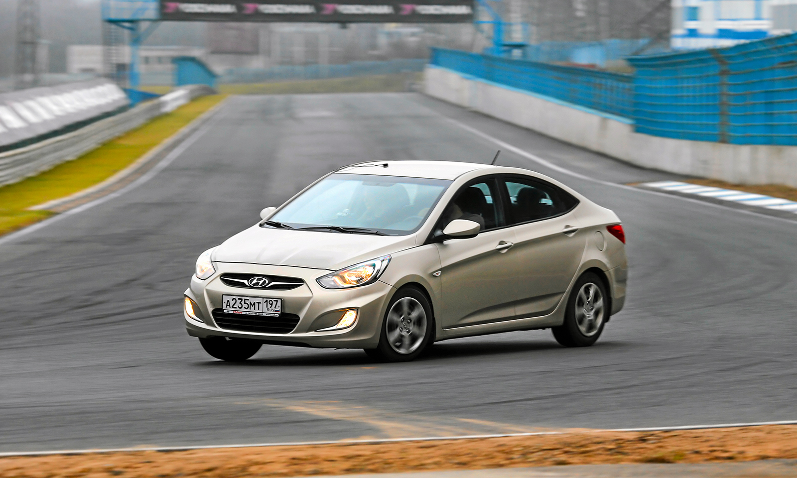

Шоковая терапия в данном случае действует лучше слов. Hyundai Solaris и его владелица приглашены на автодром «Смоленское кольцо», где серьезные мужчины занимаются тестированием не менее серьезной техники. Автомобиль обут в зимние покрышки Michelin X-Ice 185/65R15, а в багажнике – комплект летних шин Hankook Optimo K415 того же размера.
Погода идеальна: облачно, без осадков, температура воздуха +4 ºС. Именно при плюс четырех на панели приборов многих автомобилей зажигается символ снежинки – мол, осторожно, может быть скользко! А между тем под колесами сухой асфальт и снега в ближайшее время не предвидится.
Трасса «Смоленское кольцо». Точки начала торможения на прямых и начала подачи газа в поворотах. Видно, что на летних покрышках можно позже тормозить и меньше гасить скорость. Преимущество зимних – лучший разгон на выходе из виражей.
Урок начинается с торможений. Сильный удар по педали на скорости 100 км/ч и сопутствующий стрекот ABS производят на женскую психику куда большее впечатление, чем циферки на дисплее высокоточного измерительного прибора. Не мучим даму промежуточными результатами, быстро меняем колеса – и следующая серия торможений. Потом короткий расчет и оглашение итога: зимние шины в данных условиях проигрывают летним четыре метра тормозного пути! Это лишь на ладонь меньше, чем длина « Соляриса»-хэтчбека.
Возможно, на другом асфальте и с другими шинами разница будет иной, но в данном случае важнее не абсолютные показатели, а тенденция.
Идут замеры и оценка управляемости. В женских глазах виден неподдельный интерес – так бодро ее Hyundai еще никогда не гонял!
После заездов по кольцевой трассе тест-пилот делится впечатлениями. Итак, на летних шинах автомобиль лучше тормозит и быстро откликается на повороты руля, но при разгоне на дугах разгруженное переднее колесо проскальзывает. Отсюда и неприятный визг буксующей резины.
На зимних шинах раньше срабатывает ABS и тормозить приходится заблаговременно, реакции на повороты руля уже не столь четкие, зато Solaris хорошо разгоняется на выходе из поворотов. Под тягой разгруженное колесо, обутое в «липучку», лучше цепляется за асфальт.
Затем предлагаем гостье взглянуть на время прохождения круга. Зимние покрышки объезжают летние! Пусть ненамного, всего на секунду с круга, но они стабильно быстрее. И конечно, звучит вопрос от мужской части населения: что прекрасной даме важнее – небольшая прибавка в разгонной динамике или заметно более короткий тормозной путь? Дополнительные аргументы не понадобились – приоритет отдан торможению.
Выводы дама сделала сама. Замена колес – это не только физический, но и мысленный переход на зимнюю эксплуатацию. Даже в осеннее или весеннее межсезонье, когда нет снегопадов и гололеда, тормозной путь на чистом асфальте уже не тот, что летом. Поэтому на зимних «липучках» поздней весной, а тем более круглогодично, ездят только те, кто не думает о собственной безопасности и безопасности окружающих.
