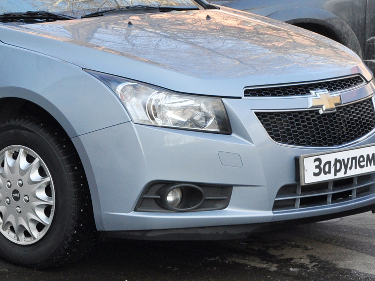

Замена ламп в блок-фаре «Шевроле Круз» – несложная операция, справившись с которой вы сэкономите как средства, так и время, которые могли бы потратить на поездку в автосервис.
Работу показываем на правой блок-фаре, в левой блок-фаре лампы меняем аналогично.
