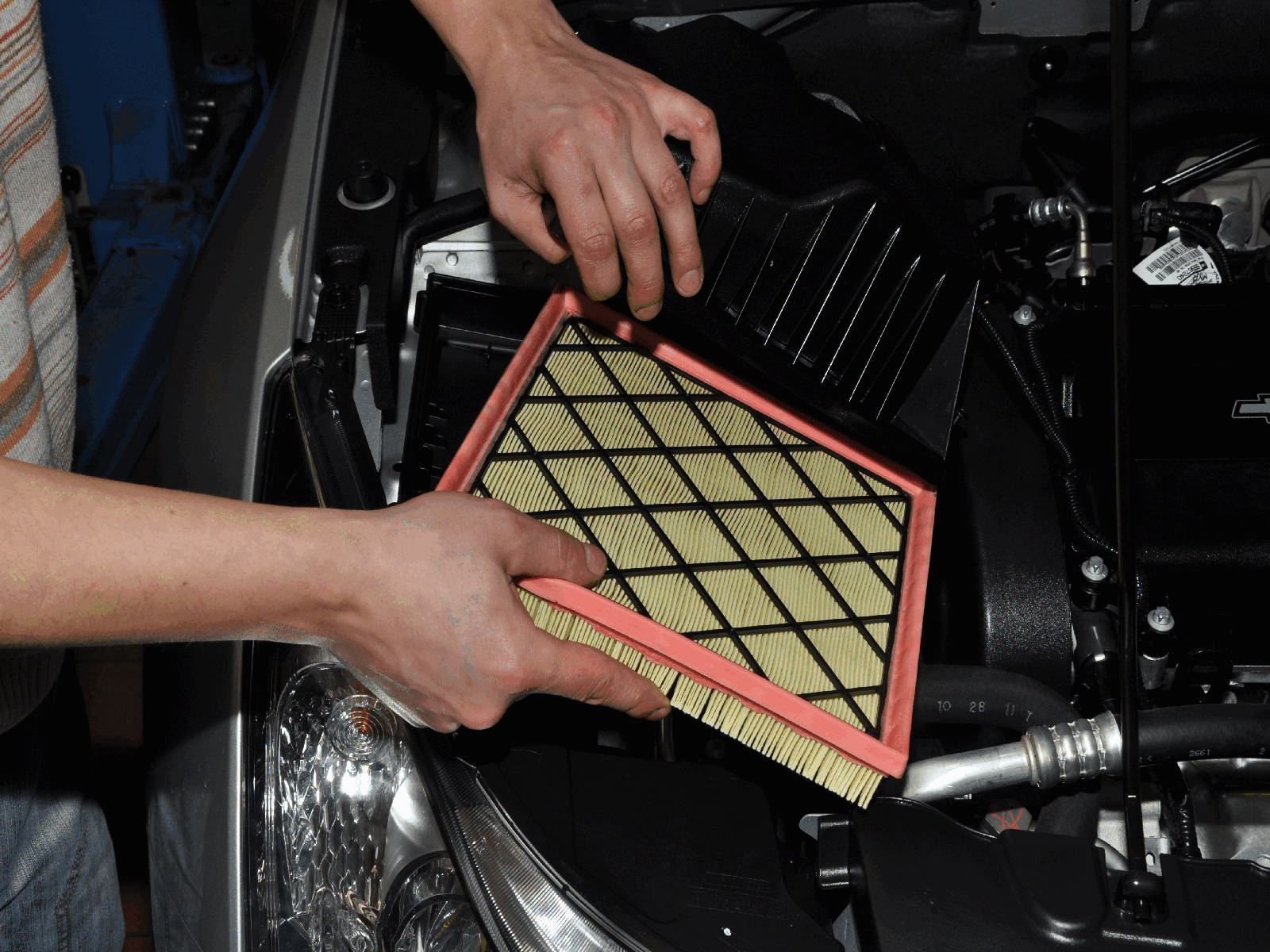

- Замена сменного элемента воздушного фильтра

- Сменный элемент воздушного фильтра
