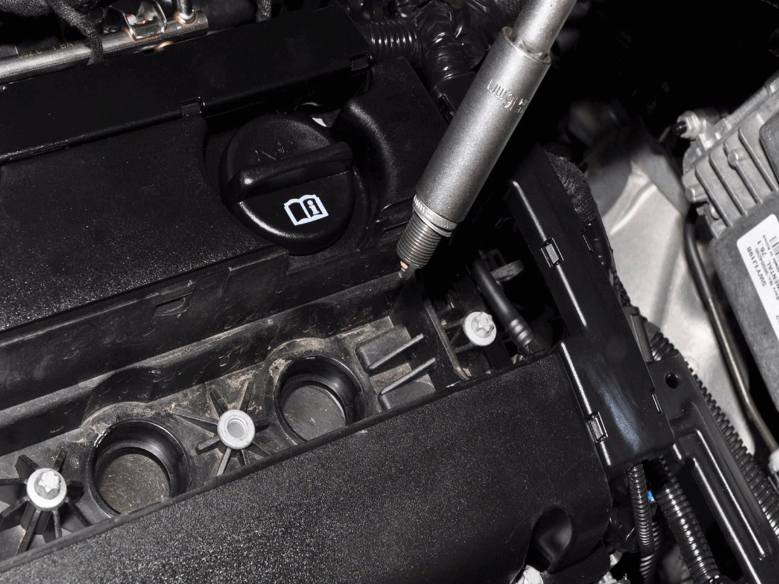

Высокой (свечной) головкой «на 16» с удлинителем выворачиваем свечу зажигания.
Вынимаем свечу из свечного колодца.
Устанавливаем новую свечу в обратной последовательности.
При вворачивании свечи необходимо вращать свечной ключ или удлинитель с головкой рукой, а не воротком или трещоткой, во избежание повреждения резьбы свечного отверстия в головке блока цилиндров.
Внимание! Чрезмерная затяжка свечей зажигания может привести к повреждению резьбы в свечных отверстиях головки блока цилиндров.
