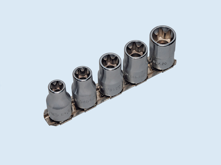

Инструмент Работы, где применяется
Торцевые головки Е:10; 14; 18 Проверка состояния и замена ремня привода вспомогательных агрегатов
Проверка состояния и замена ремня привода газораспределительного механизма
