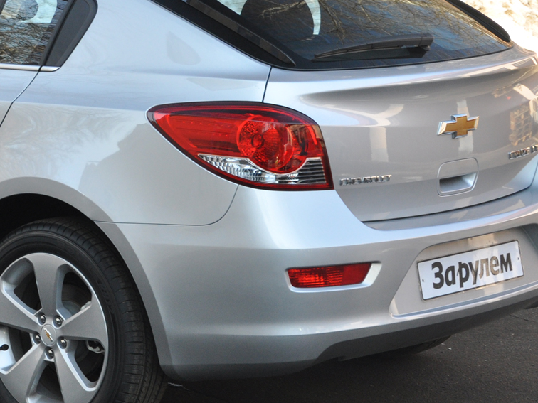

Снятие заднего фонаря и замена ламп в хэтчбеке Chevrolet Cruze
Операции показаны на левом фонаре, для правого фонаря они аналогичны
Устанавливаем новую лампу P21/5W в обратной последовательности. Комбинированная лампа сигнала торможения и габаритного света имеет два выступа, расположенных на разных уровнях, которые должны войти в соответствующие пазы патрона.
Устанавливаем новую лампу PY21W в обратной последовательности.
Лампа указателя поворота имеет два выступа, расположенных несимметрично относительно оси лампы, которые должны войти в соответствующие пазы патрона.
